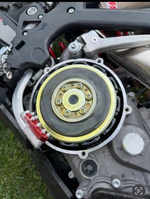

Установил корзину сцепления от KTM. Модуляция стала намного плавнее, лучше сопротивляется перегреву. В общем это то чего ждут в mr300i
